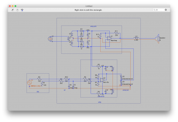

RE: FIRDACmicro или TrueAnalog или GreenDAC - mellowman - 06-06-2017
nazar Написал:Ты посчитай какой разбаланс импедансов по хот и колду достаточен для получения того или иного косс на 10кГц чтоб уже закрыть этот простой вопрос. Ну и вопрос денежный, во втором варианте надо два регулятора Никитина
Ещё вопрос в продолжение появился, а если балансного примёника нет на плате усилителя, то как правильнее к нему земли подключать?
Первая мысль — вот так (коричневая :) ) :
Т.е. с платы усилителя берём +-35, а землю только во вход. И в РГ Никитина используем только "выходную" землю.
Смущает только если будет какая-то разница в напряжениях питания, то это будет протекать по проводу РГ-Вход MainAmp вместе с сигналом
И вторая мысль, исправление первой :)
RE: FIRDACmicro или TrueAnalog или GreenDAC - nazar - 06-07-2017
mellowman Написал:то как правильнее к нему земли подключать?
звездой, общая точка вход уся
