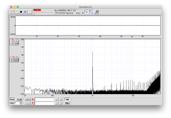

Померял немного цап, очень интересные результаты получаются.
Если например подать одиночный синус 7к, то появляется лес:
Но если добавить 60гц, то лес пропадает, остаются 2-3 чистых гармоники:
Больше синусов:
RE: FIRDACmicro или TrueAnalog или GreenDAC - mellowman - 06-17-2017
Ещё интересный скачёк уровня искажений с -40дб:
до -30:
И при понижении с -30, этот лес плавно перемещается за пределы звуковых частот, видимо особенности работы FIR фильтра:

mellowman Написал:очень интересные результаты получаются.
интересны тем что картинки к звуку отношения не имеют?, так с Кг так практически всегда wink
mellowman незамечал такого на -30дб, могу проверить на следующем экземпляре если интересно
nazar Написал:интересны тем что картинки к звуку отношения не имеют?, так с Кг так практически всегда wink
Да, звук очень интересный: иногда слушаешь, только подумаешь что чего-то не то, и тут бац, посреди комнаты кто-нибудь заиграл, хотя вроде не звал музыкантов :) Может, пока мало инструментов ("чистые синусы"), то много искажений, а на более плотных участках чище играть начинает?
Вот непонятно, практически как это применить — не переслушивать же теперь каждый резистор/кондёр/оу/провод, чтобы понять какое изменение будет лучше, а какое хуже :)
Я ещё, по совету пару страниц назад, перенёс балансный приёмник перед РГ, и вроде получше стало, но не мерял и не менял оба варианта за короткое время, чтобы хоть как-то минимально достоверно сказать.
Цитата:mellowman незамечал такого на -30дб, могу проверить на следующем экземпляре если интересно
Пробовал оба канала, одинаково, думаю должно повториться. И loopback проверял e-mu 0404 usb в этом же софте, с теми же настройками — ничего похожего нет, просто ровный горизонтальный шум, вертикальные палки основного тона + несколько гармоник, не похоже что это артефакт измерений.

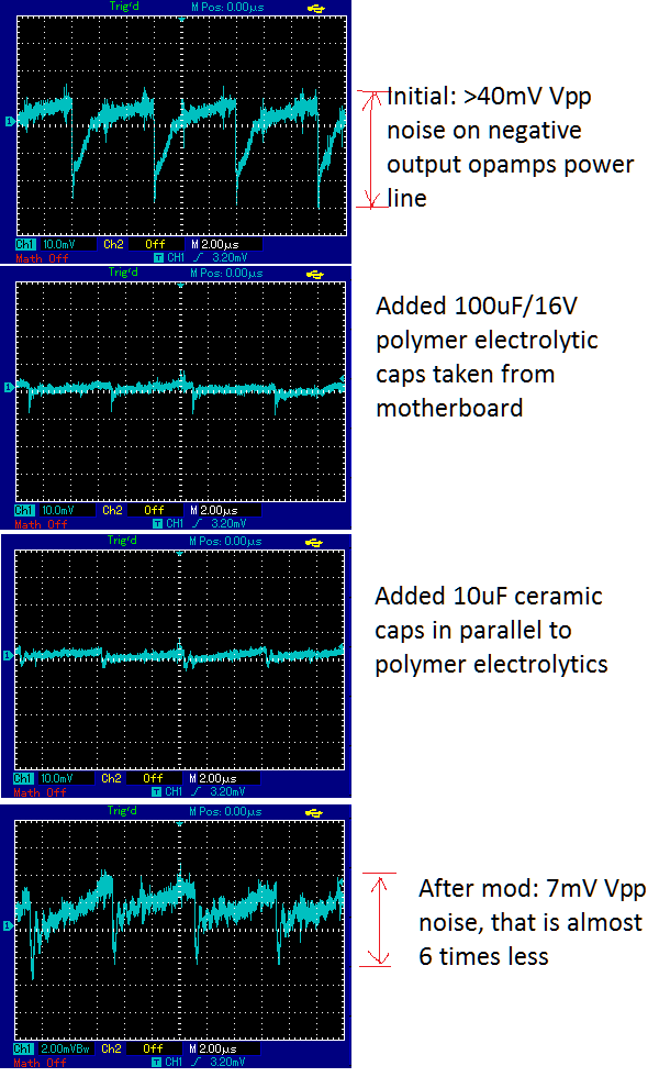

Оно и сейчас играет на НЧ. На НЧ я вряд ли отличу сабж от e-mu, но на СЧ-ВЧ звучит проще, слышно меньше нюансов. Но там оперы "никакие", в питании ужас творится — 40мВ пульсации 130кгц ( http://www.diyaudio.com/forums/attachments/digital-line-level/503228d1441836802-e-mu-0404-usb-modification-post_dac_opamps_neg_power_rail.png ), а измерения лучше. Может если подправить косяки, выбросить лишнее (кондёры, жфеты, и твсы на выходе), оно и станет тоже неплохо :) Или, наоборот, UDA звучит лучше, т.к. компрессирует или ещё как-то улучшает исходный сигнал. На слух это определить трудновато, не зная "эталонного звука" записи.
