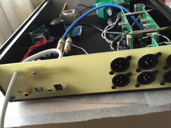

RE: FIRDACmicro или TrueAnalog или GreenDAC - mellowman - 05-02-2018
Смакетировал заднюю стенку для 2х сабжев, с местом для 3го :) :
И компоновку внутри корпуса:
Есть смысл подвигать что-нибудь? Перегородкой отгородить? Или можно так финализировать? Звучит хорошо, но можт ещё можно что-то улучшить. Смущает немного что 220 проходит близко к nanoDigi, но как сделать лучше пока не придумывается
FIRDACmicro или TrueAnalog или GreenDAC - Pest - 05-02-2018
Трансформаторы не секционированные? Вместо тора тоже лучше секционированый поставить, и все это по дальше от цапов вместе с синфазником.
FIRDACmicro или TrueAnalog или GreenDAC - BesPav - 05-02-2018
(05-02-2018, 01:43 AM)mellowman Написал: для 2х сабжев, с местом для 3
Ну так и взял бы сразу DCX2496.
Там всех делов - выпилить аналоговые входы с ASRC, подать клок на Фламенко и полностью заменить аналог Фирдаками.
Красивостей супротив Nanodigi поменьше, но и последняя в свою очередь уступает Fabfilter.
Pest Написал:Трансформаторы не секционированные? Вместо тора тоже лучше секционированый поставить
Трансы Бреве, как Назар советовал. Вместо тора (и выпрямителя) думаю будет такой же как у цапов, просто пока нет подходящего.
Цитата:и все это по дальше от цапов вместе с синфазником.
Ну вроде итак уже дальше некуда? )
BesPav Написал:Ну так и взял бы сразу DCX2496.
Ну не, это слишком глобально уже :)
RE: FIRDACmicro или TrueAnalog или GreenDAC - s3t - 05-02-2018
Заклеить заднюю стенку фольгой, выбросить РЦАшки с спдифа
