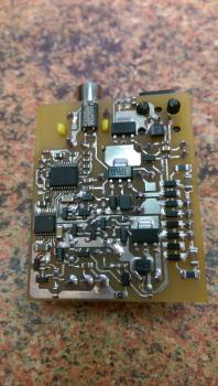

RE: FIRDACmicro или TrueAnalog или GreenDAC - _Ур_ - 06-06-2022
(10-26-2017, 09:40 AM)s3t Написал: мозолит глаза ножка Vref, стоит ли с нею поиграться? С одной стороны она хочет низкий импеданс, с другой в ДШ ее пытаются фильтровать аж керамикой впаралель электролиту, с третьей нарисованно что она из аналогового питания берется...
Что как-бы намекает сделать ей внешнее опорное
Тоже посетила такая мысль. И брать оттуда общий сигнала, потом РГ, потом буфер. И никаких лишних ОУ. А в случае встраивания в усилитель и буфер не понадобится. Профит же.
Питание конечно понадобится отдельное, но кого это волнует.
RE: FIRDACmicro или TrueAnalog или GreenDAC - _Ур_ - 06-21-2022
Сделяль.
Без ОУ и разделительных кондеров.
RE: FIRDACmicro или TrueAnalog или GreenDAC - nazar - 06-22-2022
И как оно?
Сделать вреф общим несовсем получится, у модулятора есть смещение небольшое по постоянке
RE: FIRDACmicro или TrueAnalog или GreenDAC - _Ур_ - 06-22-2022
Хм... А какое там смещение на выходе должно быть относительно вреф? 50мв?
Установил на вреф полпитания, ну не прям до микровольт, померил между выходом и вреф - ноль, смещения нет, ну какие-то микровольты. Больше крутить не стал.
А звук я слушал только три минуты в наушниках, первый попавшийся трек, который я в наушниках впервые слышу. Раммштайн - Вас Ишь Либе. Ну чёт не понял, там должны быть абсолютно жестяные вч и ужасные ненатуральные сильно выпирающие сибилянты Тилля. Сибилянты выпирают, но уже не так ужасно звучат, а тарелки и малый барабан звучат как будто их оцифровали в 80-х ))
Но эт фигня конечно, малознакомый трек. Позже послушаю нормально и не в наушниках.
Ну я хз, питание 3,55в, установил вреф 1,775в, на выходе относительно вреф -1,4мв в обоих каналах.
Может меня память подводит и там нет сильного смещения, в 1328 точно было 40-50мВ.
Кстати если у тебя вреф внешний то поиграйся с его напряжением, в 1328 это позволяло уменьшить гармоники очень существенно.
