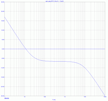

3) Тип регулирующего элемента. Формирование АЧХ АРУ
.pdf   1960-04.pdf (Размер: 1.81 MB / Загрузок: 737)
В приложенном документе выводиться, что генератор при рассчёте цепи АРУ в малом (т.е. при небольших изменениях амплитуды) можно считать интегратором, АЧХ которого пересекает ось 0дб на частоте F=Fген\Q , где Q=1\b - величина, обратная коэффициенту при первой степени f в знаменателе уравнения колебательного звена 2-ого порядка, каковым и является наш фильтр.
К сожалению, на поиск этого документа у меня ушло очень много времени, за которое я снял АЧХ реального генератора, подавая сигнал последовательно с опророй. Вот результаты этого измерения, подтверждающие правильность теоретического вывода. Приведены АЧХ и ФЧХ генератора по цепи управления амплитудой для частот генерации 20КГц и 400КГц. Заметен эффект увеличения добротности по сравнению с идеальными ОУ (частота пересечения оси 0 дб в случае 400КГц должна быть 4КГц )
Данные кривые были сняты с макета, в котором в качестве элемента АРУ использовался перемножитель AD734. В этом случае можно считать, что выходное напряжение с выхода интегратора управляет коэфициентом b практически напрямую (с неким масштабным коэфициентом) и безинерционно. В случае с оптроном всё сложнее.
1) Оптрон вносит дополнительный полюс, частота которого зависит от тока через диод. Мой экземпляр ns32sl3 имел:
81Гц при 2ма,
150Гц при 3.6ма
250Гц при 5.2ма
2) Необходимо вычислить коэфициент b\Uоптрона, т.е фактически производную величины, обратной добротности фильтра, от коэфициента передачи по напряжению на выходе интегратора, который тоже значительно изменяется в зависимости от режима оптрона, поскольку изменяется крутизна характеристики зависимости сопротивления оптрона от тока. Последнюю можно примерно прикинуть по даташиту.
Поскольку генератор перестраивается в пределах декады, АЧХ интегратора в АРУ обязана иметь очень протяжённую "полку" шириной в 2 декады.

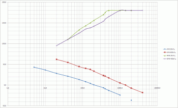

Сделал десяток измерений. Получил, что есть участок с относительно линейным изменением сопротивления от проходящего тока. Более подробно и детально таблицу замеров сделаю в выходные.

Для этого и сделал опытный образец.
Безразмерный коэф-т зависимости сопротивления от силы тока. Во сколько раз меняется сопротивление от тока.
[Изображение: ec45fb9ccef57f8b67381a7664c72b5bb2855c386194882.gif]
(подпись гориз. оси ошибочна, не Омы, а мА)
Цифры получены "по быстрому". Явно некоторые немного не камильфо. Например сопр. при 8мА по логике с ошибкой. Но делалось для того, что бы выяснить, есть толк с этой конструкцией заниматься или забыть. Думаю, что результат положительный. Сделаю замеры уже более аккуратно и точно. Заодно, есть у меня парочка сверхминиатюрных лампочек, сниму данные и с них. Лампочки явно суперслаботочные. Прибором невозможно сопротивление "на холодную" точно определить. От проходящего тока прибора плавно начинает расти сопротивление.
shkal
В реальном генераторе на фиксированную частоту (1кГц например) как меняется ток через оптрон? Вы не проводили измерения?
По моему разумению, более менее линейный участок от 2 до 6 мА. Ток изменяется в 3 раза, коэффициент изменения сопротивления на сотые доли.
Какое мнение будет у сообщества? Есть смысл в дальнейшем применить такой самопал в кострукции генератора?
Если ДА. То сделаю новый образец, но уже с белым, ультраярким св. диодом. А этот уйдет у меня в гальваническую развязку старта блока питания.
RE: Антинародный генератор с ультранизкими искажениями - shkal - 10-24-2020
Не, линейность характеристики управления мало на что влияет. Имеется в виду нелинейность самого фоторезистора как резистора, т.е включаешь его в нижнее плечо делителя 1:10, на вход хороший генератор, на выходе смотришь искажения и их зависимость от амплитуды сигнала на нём. Потом можно полевик воткнуть и сравнить.
