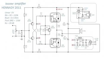

Hennady;2482471 Написал:P.S. схема участвовала в сравнительном тестировании с двутактным ламповым усилителем с Вегалаба (по этическим соображениям не указываю автора) , который уверенно обошла по звучанию, особенно в части вокала...))
Я многого не понимаю в этой жизни. Наверное...102
До недавнего времения считал что имею некоторое представление о законе Ома. Видимо ошибался...Cry
Обьясните, как это в таком виде может работать?
Не, я не про название которое не имеет к делу никакого отношения.
Я даже не про обсуждение этого чюда на полном серьёзе на веге.
Я просто про то как это может работать? Вообще...

begemot Написал:Обьясните, как это в таком виде может работать?
Так у этого афтора все схемы такие :)
RE: Откровения века... - nazar - 04-26-2018
Работать то оно будет конечно, вот с каким результатом это вопрос)
RE: Откровения века... - _Ур_ - 04-26-2018
Ну дык, ламповик, я так понимаю, был руки фуриозного димы?
RE: Откровения века... - begemot - 04-26-2018
nazar Написал:Работать то оно будет конечно,
Как выпрямитель?
Вот если взять точку А, что будет тянуть базу VT4 вверх? Коллекторная утечка?
RE: Откровения века... - Black_Jack - 04-26-2018
Точка "А" - это гениально по сравнению с тем, как включен динамик. :)
там плавающее смещение. а динамик включен так что ВК тут это ОЭ
Повторюсь работать оно все вполне должно на первый взгяд, для любителей бабушкино радио в самый раз схемка.
да и че писаниной заниматься, у кого есть время может отсимулить это чудо.
Хм...
Плавающее питание-это понятно. ОЭ ВК это то же понятно. Есть любители слушать конденсаторы и особенности их ESR-это то же понятно. Это всего лишь извращённое восприятие реальности и любовь к гармонайзерам.
Лучше расскажи как обеспечивается смещение на базах и поддержание тока покоя
не питание а смещение, ток покоя - Вбе мульт.
nazar Написал:ток покоя - Вбе мульт.
Вбе, Вбе. И откуда и куда текёт ток чтоб этот Вбе работал?
RE: Откровения века... - mellowman - 04-26-2018
begemot Написал:Вбе, Вбе. И откуда и куда текёт ток чтоб этот Вбе работал?
7812 из правого нижнего угла->А->R7->VT3->R8->В->7812
Но важно, что на 7812 транс не менее 0.9A нужен. По резисторам 1к+1к меньше не потечёт :)
mellowman Написал:7812
O...Прикольно, изюминка...Rofl
mellowman Написал:7812 транс не менее 0.9A нужен
А почему так много? 10/2К+2*Ib
RE: Откровения века... - Altor Audio - 04-26-2018
begemot Написал:O...Прикольно, изюминка..
Это "батарейка" из "Заратустры".
Эт че такое?
begemot Написал:А почему так много? 10/2К+2*Ib
Я процитировал что на схеме пишут — 0.9А. Куда столько — загадка :)
Altor Audio Написал:Это "батарейка" из "Заратустры".
Это пародия на неё. Там оно осмысленно и умнО, а здесь...
RE: Откровения века... - flipper - 04-26-2018
Всегда хотел узнать, но не знал у кого спросить - в чем фишка такого подключения нагрузки?
RE: Откровения века... - БендеровецЪ - 04-26-2018
Фишка в том что получается ОЭ без геморойных для дискрета цепей смещения. Что-то типа ОЭ который Черри рисовал (очень грубое приближение). Но эта схема прекрасна другими деталями.
Как в чём? Шобы конденсаторы приятно окрашивали звук нелинейностью своего ESR. А потом можно менять конденсаторы по кругу и мерится пиписьками у кого красит удиофильней.
