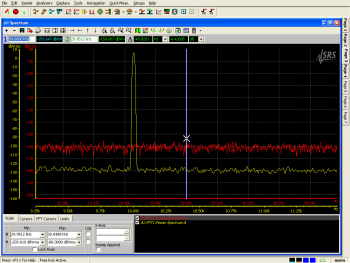

В "ТЗ" у монстров усилителестроения для гармонических искажений условия 10kHz 2Vrms @50Ohm. Ну как раз задачка для чего-то маломощного и малопотребляющего :) Впаял в "крокодильницу" LMH6612 и OPA1611. Все это дело потребляе 11мА в покое при питании +/-5В. Условия: Нагрузка 51Ohm, для одного тона это 10kHz +6dBVrms(2Vrms), для смеси тонов это 20Khz+21kHz 0dBVrms(1Vrms)+0dBVrms(1Vrms). Вобщем вот что вышло. Самая высокая гармоника находится на уровне ~-154dB по отношению к основному тону. Остальное еще ниже. Ловится четвертая судя по всему дето по питанию.
Если боги усилителестроения наконец-то снизойдут до измерений, то будет неплохо если у них получится дето в аналогичном ключе :)

БендеровецЪ Написал:LMH6612
на вашем сэтапе точно нет "ошибок" ? уж больно хорошо меряется при таком питании
#87
Ну так она охвачена петлей ОС OPA1611. В общем и целом приблизительно сходится. Сама по себе LMH6611 давала на подобной нагрузке порядка -95дБ искажения. А тут их две в паралель, и еще дето 60дБ усиления OPA1611 перед ней.
И если быть абсолютно точным то выходное напряжение было 1.95Vrms :) Ошибок вроде нет, но всякое случается.
Вобщем вторую половинку LMH не сложно и отключить для интереса.
  • naroznyv (08-18-2015)
