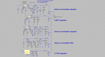

Итак выкладываю еще пару вариантов этого идеального для аудио применений стабилизатора.
Идеальным его делает несколько вещей, а именно:
1. Ровный и небольшой вых. импеданс в ЗЧ области и выше (~0.05ом для 2х транзисторного варианта и ~0.005ом для 3х транзисторного варианта).
2. Ток нагрузки протекает локально только через выходной транзистор стабилизатора.
3. Отличной реакции на скачки тока потребления нагрузки.
4. Отсутствие на выходе стабилизатора электролитических конденсаторов большой емкости или отсутствие их вообще.
А также:
5. Высокий PSRR (-100дб для 2х транзисторного варианта и -120дб для 3х транзисторного варианта).
6. Шум менее 1мкВ в полосе 20-20000гц.
7. Простота реализации.
Кроме классической 2х транзисторной схемы стабилизатора также приведена 3х транзисторный вариант отличающийся на порядок меньшим вых. импедансом и на порядок лучшим PSRR.
Также представлена схема фильтра/повторителя напряжения что позволяет лучше использовать питание (Uout=Uin-0.7V) и иметь больший КПД. Это возможно благодаря тому что большинству аудио схем стабилизированного питания просто не надо.

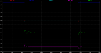

Во вложении файлы симуляции и результаты симуляции выходного импеданса, PSRR и реакции на очень большой скачек тока потребления нагрузки для LM317, 2х транзисторного "стабилизатора назара", 3х транзисторного "стабилизатора назара", фильтра/повторителя и LT1761 (популярный современный стабилизатор).
Графики зеленого цвета относятся к LM317, красного к 2х транзисторному "стабилизатору назара", голубого к 3х транзисторному "стабилизатору назара", синего к фильтру повторителю, розового к LT1761

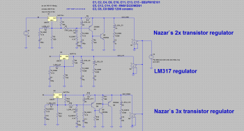

Все-таик ЛМке для пущей стабильности нужен кондесатор с чуть большим ESR, а то как-то неправильно это. Вот синим как оно должно быть с дето 0.3ома.
Ну эт пример из жизни когда народ тыкает на выход 317 лоуесрник и керамику, а можно ведь сделать так как во вложении, никаких активных елементов дополнительных, на выходе EEUFM1E101
CRC в базе фильтра зачем ? у RC (R=10k) PSRR вроде симпатичней смотрится
порнослоник FM для удешевления ?
burnway Написал:у RC (R=10k) PSRR вроде симпатичней смотрится
на 50гц -50дб, а у 2хзвенки 75дб, чето совсем не симпатично
burnway Написал:порнослоник FM для удешевления ?
для розумной достаточности
nazar Написал:
а чего резистор 1.5к, а не 10к ?
потому что мне так захотелось :) шутка, потому что этого достаточно, глянь на график ПСРР в конце концов.
nazar Написал:глянь на график ПСРР в конце концов.
хотя да, с такими токами PSRR даже на 20гц ещё нормальное
Имеет ли смысл источник тока на резисторе заменить транзисторным.
ну если вас что-то не устраивает в тех. параметрах тогда подумайте что это даст и надо ли это вам
  • Morpheus2000 (04-25-2018)
