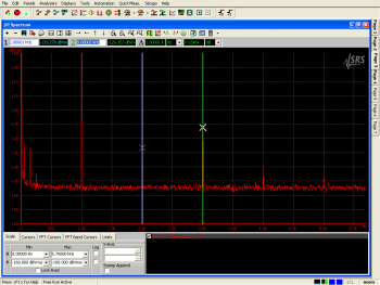

К слову о динамических искажениях :)
OPA1622, Vs=+/-5V, +6dBVrms(2Vrms)@1kOm
Эскизы(ов)

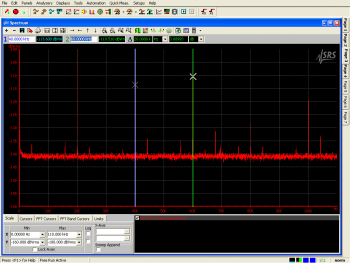

OPA1622, Vs=+/-5V, +6dBVrms(2Vrms)@200Ohm
Эскизы(ов)

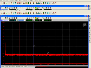

OPA1622, Vs=+/-5V, +6dBVrms(2Vrms)@36Ohm
Эскизы(ов)

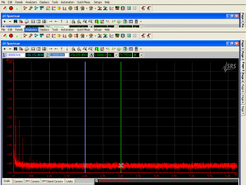

OPA1622, Vs=+/-5V, 0dBVrms(1Vrms)@36Ohm
C нормальными по чуствительности наушниками - вполне.
Эскизы(ов)

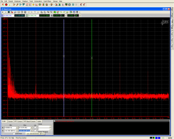

OPA1622, Vs=+/-15V, +12dBVrms(4Vrms)@1kOm
Еще смесь 20kHz+21kHz, +6dBVrms each @1kOhm
Впринципе соотношение токового/напряженческого шума тоже хорошее. 0.8pA/sqrtHz на 1kHz это достаточно удобно.
Эскизы(ов)

БендеровецЪ Написал: OPA1622, Vs=+/-5V, +6dBVrms(2Vrms)@36Ohmа на 0dBVrms@16Ohm ради итереса?

OPA1622, Vs=+/-5V, 0dBVrms(1Vrms)@16Ohm
Эскизы(ов)
Сообщений: 4,103
Спасибо получено: 1,357 in 729 posts
Сказал спасибо: 464
Спс, на 10к вторая чето больше 3 стала, мо блокировка хромает?
А так результат отличный для такой блохи

Да, вполне возможно, т.к. распаяно все на макетке. Корпус не самый удобный для макетирования :)
Потом попробую чуть акуратней запилить, если че поменяется - выложу.

Перезалил некоторые результаты для 16 и 36 ом. Там даже не столько блокировка сколько кросталк между ней и сигнальными цепями. Шо я вам магу сказать. Сами будите в след раз такие корпуса распаивать :)
