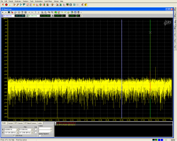

Вот сосбна побаловался с длинным накоплением на маленком композитике. Сигнал на выходе +6dBVrms 10kHz. Так же проверка совпадения накопелние вектора и модуля. Ну и проверка нуля на частотах гармоник (20, 30, 40 и 50kHz, +6dBVrms). Гармоники самого генератора не выше -100dB (вобщем-то даже ниже).
