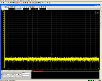

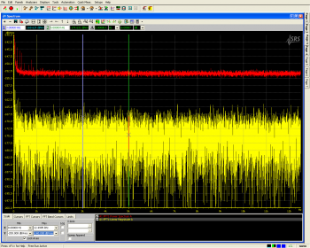

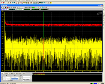

Для сравнение 20kHz и 30kHz при "длиннном" FFT при тех же условиях. 20kHz даже чуть лучше, но я немного "побезпокоил" плату, так что все возможно
БендеровецЪ, спектры у вас это просто капец в хорошем смысле слова.
Ну это было на холостом ходу, просто проверка работоспособности плюс посмотреть что получится если оставить его поработать некоторое время.
