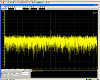

Десятиамперного под рукой небыло, нашел на 2х8А, IMO ER2N-LP
Условия в точь те же что и раньше. Искажений как небыло так и нет, ни на 1mVrms, ни на 1Vrms. На 1Vrms обломался я долго накапливать, и так видно что ничего такова нет.

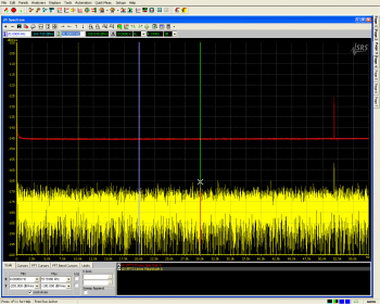

OPA1688, она же OPA2172 в девичестве. 2Vrms(+6dBVrms) @ 1kOhm, G=-1, Vs = +/-10V. 90Hz, 1kHz, 10kHz и 20kHz.
Впринципе ниче, чуть бы больше ей GBW

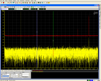

Вот кстати про калсс А. Помимо прочего, очевидного тепловыделения и меньшей выходной мощности, подправляет проблемы связаные с лейаутом средней херовости (делал все на той же ископаемой макетке). LME49990 + два корпуса LM6172
B vs A. 10kHz, 2Vrms (+6dBVrms) @ 33Ohm.
NB Знаю, Назар не одобряет :)

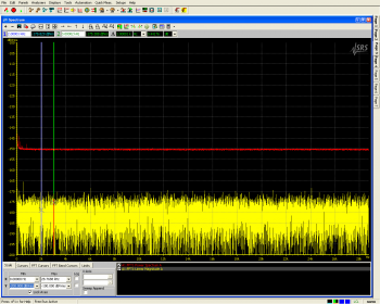

Шоб вы не думали шо это было фсьо. Все тоже самое, но OPA2211 включена Yewen-ом. Все те же 10kHz +6dBVrms @ 33Ohm
NB Вот это вот технопрон, а не то жалкое подобие ананизма которое показывают некоторые c пленочными конденсаторами :)
Yewen это наше всё!
С ним токовый шум сильней шумит :) Наверное лучше было бы что-то с jfet входом для yewen, типа LME49880, но не уверен что оно сильно бы переплюнуло голый OPA211.

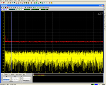

Немного попереставлял компоненты. Ну и для проверки 30кГц с и без накопления. все те же 10kHz +6dBVrms(2Vrms) @ 33Ohm
Еще немного IMD. 70Hz 1.6Vrms + 20kHz 0.4Vrms и 19.5kHz+20.5kHz по 1Vrms каждый @ 33Ohm
