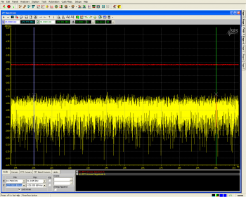

Вот поробовал. Работает. Клип стал пофиговей, но востанавливается. Боротся с этим пока не пробовал. С искажениями - третья гармоника упала. Толи случайность, толи закономерность. Возможно что с входными токами что-то пролазило.
10kHz, 2Vrms (+6dBVrms) @ 33Ohm.
Выкинул пока что С2, клип практически вернулся в норму. Что вобщем-то ожидаемо. Если использовать что-то с GBW около 10MHz, типа OPA172, то цепь R4 R5 может вобще не понадобится, так что вопрос отпадет сам собой.
Гармоники кстати немного упали (пару раз перепроверял). Может оно уже и случайно вычитается с какими-то гармониками сетапа. Но оно бы тогда наверное было менее повторяемо.

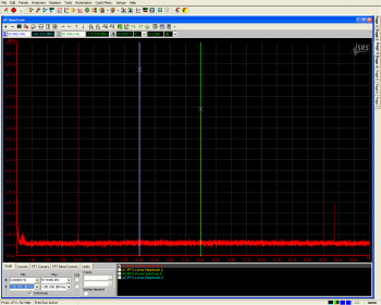

Кароче LME49710 G=-1, @680 суммарной нагрузки включая делитель, три тона 14Vp, каждый тон по 3.3Vrms или же +10dBVrms. Питание +/-16.5в.
Нет ни одной компоненты выше -125dBc

Решил сделать быстренький тесть MAX9632 vs LME49990
MAX9632 G=-1, Vs=+/-16V, Rload ~ 680Ohm, 1kHz, 10kHz, 2Vrms, 10Vrms (думаю что ясно где какой)

LME49990 G=-1, Vs=+/-16.5V(пришлось поднять что-бы получить 10Vrms, увеличение до 17V не приводило к падению уровня гармоник), Rload ~ 680Ohm, 1kHz, 10kHz, 2Vrms, 10Vrms.
Условия пытался держать одинаковыми (кроме питания), так что если где-то и налажал, то приблизительно одинаково в обоих случаях.

OPA211, G=-1, Vs=+/-16V, Rload ~ 680Ohm, 1kHz, 10kHz, 2Vrms, 10Vrms
Впринципе и неплохо, но уже не так впечатляет
