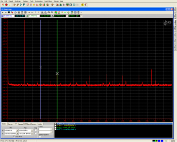

MAX9633, G=-1, Vs=+/-5V Rload overall = 1k, 2Vrms, 90Hz, 1kHz, 10kHz, 20kHz
07-11-2016, 09:25 PM
(Сообщение последний раз редактировалось: 07-11-2016, 09:26 PM БендеровецЪ.)
MAX9633, G=-1, Vs=+/-16V Rload overall = 1k, 2Vrms, 90Hz, 1kHz, 10kHz, 20kHz
MAX9633, G=-1, Vs=+/-16V Rload overall = 1k, 10Vrms, 90Hz, 1kHz, 10kHz, 20kHz

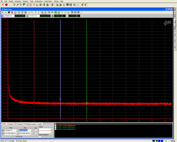

Шумок G=1000Ohm/47Ohm + 1, Rsource =0Ohm и Rsource =10kOhm
Напряженческий шум на 1kHz ~ 3.5nV/sqrtHz. Токовый на 1kHz ~12.6pA/sqrHz - АдЪ!!! Как можно было так просрать все полимеры?!?!?!
Бугогаа знач таки правда, ктулхщу похитил мосх разработчка
07-12-2016, 12:15 AM
(Сообщение последний раз редактировалось: 07-12-2016, 12:17 AM БендеровецЪ.)
Возникает два вопроса:
-а) почему тогда 9632 норм (не мерял пока шум) -б) как они этого добились? Ну я канешно подозреваю что это компенсация входных токов шумная, но 9632 же аналогична!
