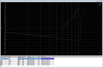

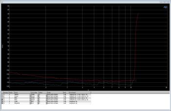

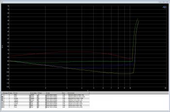

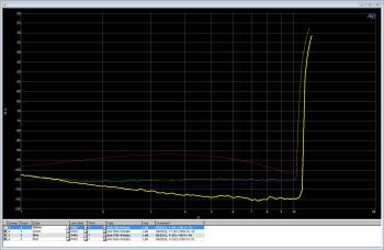

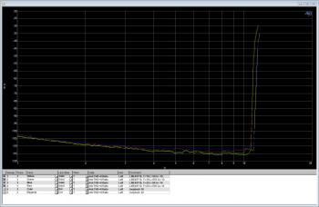

wired Написал:А LM318 не измерялась?Меня в первую очередь интересовали тепловые искажения. Поэтому я измерял только на 20 Герцах и 1КГц. На нагрузке 5КОм и 550 Ом. Схема в инверте, усиление 100 или 10 чтоб оторваться от шумов и искажений анализатора. LM318 Жёлтая- 1КHz, 5 KOhm, Gain=100 Зелёная- 1КHz, 550 Ohm, Gain=100 Синяя- 20Hz, 5 KOhm, Gain=100 Красная- 20Hz, 550 Ohm, Gain=100 LM318 Жёлтая- 1КHz, 5 KOhm, Gain=10 Зелёная- 1КHz, 550 Ohm, Gain=10 Синяя- 20Hz, 5 KOhm, Gain=10 Красная- 20Hz, 550 Ohm, Gain=10 NE5534 То же самое, усиление 100, отображаемые графики отмечены крестиком внизу, там же подписаны условия тестирования NE5534 То же самое, усиление 10, отображаемые графики отмечены крестиком внизу, там же подписаны условия тестирования LM318 и NE5534 на одном экране, пунктир-318, непрерывная линия 5534, условия тестирования-под графиками Для сравнения- LME49710 при усилении 10, условия тестирования-под графиками При 100 их не тестировал, и так понятно как примерно можно пересчитать Loopback тест анализатора, пунктиром Loopback для разных частот, для сравнения - красная линия-тест LME49710 для 20Hz, 550 Ohm, Gain=10

09-09-2016, 11:03 AM
пасиб, да уж, 5534таки сильно получше.
