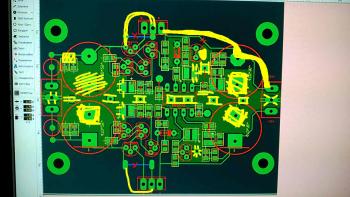

Begemot! Приветствую! Вроде бы выполнил домашнее задание - полностью переразвел плату. Будет верхний слой сплошная заливка, а на фото нижний слой - со стороны смд компонентов. Вход везде слева, выход справа. По входу добавил стоячие выводные резисторы 2ом, и рядом пару кондеров керамика, что б в сумме набрать 10мкф на плечо. Еще для эксперимента добавил кондеры керамика у ног питания, 0,1мкф попробую. Вместо Осконов попробую тантал-места меньше занимают. Если тантал здесь подойдет. Вообще, старался уплотнить земляные полигоны и выводы земляные как можно ближе друг к другу, вроде бы, что-то получилоь. Никогда столько времени не сидел за разводкой "какого-то там" стабилизатора! Evilgrin
И еще- по центру идут переходные контакты на другую сторону, круглая площадка с крестообразными соединениями на землю.

Итак, будем считать что placement в "основном" достаточно приличный и разумный. Т.е. Вы сделали примерно так как мы и обсуждали.
Ну т.е. конечно можно что-то подкорректировать, но не будем "загибать кончик".
Thermal relief. Сопсно это маленькое, но необходимое зло. А не средство для украшения платы. Но необходимости в этом "зле" в Вашем случае
особо нет. Потому что Вы будете паять вручную, плата без металлизации, т.е. практически односторонняя даже если Вы сделаете заливку второго слоя.
Если Вы хотите оставить, то даваите посмотрим как уменьшить последствия этого "зла".
Посмотрите что происходит когда заливается ножка электролита. Большая площадка футпринта + relief сделанный тоненькими проводочками-и в районе
большой площадки земля оказывается разрезанной и к тому же земляной вывод-плохо к ней подключён.
Как это улучшить- сделать площадку намного меньше и увеличить толщину перемычек в параметрах релифа. Если конечно софт позволяет это сделать.
Здесь есть один негативный момент для платы изготовленной в ручную. Большая площадка более устойчива к механическим воздействиям. И чем
больше и массивней компонент-тем больше это воздействие. Поэтому я бы просто убрал его совсем для платы изготовляемой вручную.
Переходные отверстия по центральной линии-уберите relief совсем. Если вы будете использовать их для соединения с другим слоем-вы вполне
сможете пропаять их вручную и без релифа. Иначе, почти теряется смысл этих отверстий.
Я там немного подправил земли, дорожки, красными маленькими стрелочками показано как немного сдвинуть компоненты что бы немного улучшить землю.

Begemot, спасибо! Сколько читал статей по разводке - а лучше всего один наглядный пример. По поводу Thermal relief - всегда его делал для аккуратности пайки, и даже не задумывался о сопротивлении, ими создаваемом. Ок, все поправлю и вышлю еще раз, но вот волнует момент - надо ли под микросхемой переходные делать? Я подумал, что без них в этом месте между верхней и нижней землей может возникнуть емкость-не знаю,прав ли я? И еще - если я сверху ноги земляные у конденсаторов не смогу пропаять к верхнему слою земли (паяльник может не подлезть)-это критично? Если да-постараюсь пропаять , приподняв кондеры входа и выхода.
alio Написал:надо ли под микросхемой переходные делать
А почему нет? Только надо сначала пропаять проволочку, которая соединяет верх/низ, а потом уже паять саму микросхему.
То-же и с конденсаторами, не надо мучится пытаясь пропаять ножки с двух сторон, можно добавить рядом переходное отверстие, пропаять
в нём проволочку, обрезать и смонтировать рядом конденсатор.
И релиф можно оставить, только сделав на конденсаторах значительно меньше размер площадки (как на малогабаритных деталях с такой-же сверловкой),
увеличив в несколько раз толшину перемычек и уменьшив расстияние между площадкой и заливкой.
И как я уже говорил, такая конфигурация земель не "идеальная", но обычно достаточно хорошая. А подход - простейший.
Begemot, поправил плату. Убрал термальные полоски везде и на смд тоже. Переставил диоды 4148, что бы их земли легли на землю тл431, и вообще постарался локализовать земли. По выходу то же поставил места для керамики, если она там нужна-то какой номинал? Если все хорошо- буду на днях делать. Спасибо за практику по разводке печатных плат! Evilgrin
