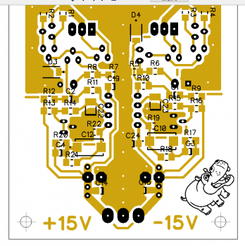

Надо вот так, с логотипом, тогда все заработает... Thumbsupsmileyanim
Это самое главное
.jpg   beg.JPG (Размер: 17.33 KB / Загрузок: 390)
Thumbsupsmileyanim

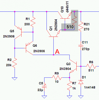

Коррекция-R11, C21- у меня стояло то что на схеме. В принципе по моделированию может стоять что то в пределах 100-300 Ом и 200-1000пик. Я бы начал со 100 Ом а ёмкость порядка 300-500пик
С2 нужен в первую очередь для PSSR и прочего на НЧ. Но с точки зрения устойчивости его значение может быть в пределах 1-22мкФ. Поскольку он влияет на общий К. То же самое для С5. Оба-не важно керамика или электролит, главное что б не было очень большой паразитной индуктивности.

alio, я думаю, что к тому, что у тебя реально сейчас происходит, мне кажется, есть теоретические предпосылки. Здесь на форуме обсуждалось много гипотетических схем стабилизаторов с уникальными характеристиками в моделировании. Особенно меня поразили параметры некоего секретного стабилизатора belki на шести транзисторах(!!!). Она превосходит и по PSRR, и по выходному сопротивлению все остальные стабилизаторы. Схему он, правда, так и не привел... Но я вот вот думаю... неужели, если существует такая схема, то во всем мире не нашлось равного belke инженера, который повторил бы его результат и осчастливил весь мир самым лучшим стабилизатором, а ведущие фирмы выпустили бы её в виде маленького черного таракана сразу на все возможные случаи (ну, или линейку однотипных тараканов). Делов-то - всего шесть транзисторов. Ан нет... Параметры реально выпускаемых интегральных стабилизаторов, даже тех, которые требуют значительной обвязки (до пяти конденсаторов), не блещут столь высокими параметрами. Я это объясняю тем, что попытка улучшить параметры приводит к снижению устойчивости схемы, и она становится очень чувствительной как к качеству используемых компонентов, так и (что особенно опасно) к вариации характера нагрузки. Здорово, что begemot недавно поднял этот вопрос в одной из тем. Вот к этому я сейчас хочу и обратиться. Стабилизатор в чем-то похож на усилитель с обратной связью. Но в стабилизаторе меньше уделяется внимания линейности каскадов усиления, поэтому при изменении тока нагрузки и её характера, а также в силу более глубокой обратной связи - больше риска развития генерации. А тут еще и многокаскадность... Посмотри на фрагмент схемы верхнего плеча, где приведена часть стабилизатора, дополняющая усиление ОУ.
В нашем случае, хоть ОУ и скорректирован на стабильность при единичном усилении, но если к нему добавить еще эти три каскада, то ни какой гарантии не будет, что фаза ОС не довернётся до 180 градусов задолго до частоты снижения петлевого усиления меньше единицы. В схеме есть цепочка С11-21 (для верхнего плеча), которая вроде создает местную ООС, охватывающую три каскада (Q3-Q1-Q10), и вроде бы два из этих каскадов - всего лишь повторители. Но во-первых, в схеме, благодаря нагрузке в виде генератора тока и двухкаскадному эмиттерному повторителю Q1-Q10, транзистор Q3 дает очень большое усиление, притом радикально зависящее от нагрузки стабилизатора. А, во-вторых, транзистор Q1 на малых нагрузках работает в режиме очень малого тока, и это приводи к тому, что даже будучи повторителем, он способен на высоких частотах сильно "довернуть" фазу. Транзистору Q10 останется еще совсем немного, чтобы на высоких частотах цепочка C11-R21 превратилась из отрицательной в почти положительную ОС для этой трехкаскадной комбинации, особенно при "неудачных" нагрузках стабилизатора. Я не знаю что делать... Но вот одну вещь я бы точно добавил... Мне кажется, что соединение транзисторов Q1 и Q10 немного "некорректно" в силу того, о чем говорил begemot, а именно - при изменении тока нагрузки, существенно (в разы) меняются рабочие параметры сразу двух транзисторов - Q1 и Q10, а это очень плохо. Плохо и то, что, как я уже сказал, при малых нагрузках, Q1 работает на очень малом токе. Чтобы такого не было, в схеме Дарлингтона (это и есть транзисторы Q1-Q10) между базой и эмиттером Q10 ставится резистор, который задает конечный и немалый (около 1 мА) начальный ток транзистора Q1, даже когда нагрузка стабилизатора минимальна. Попробуй добавить этот резистор в схему вот так (я вообще считаю наличие данного резистора обязательным):
Если это не поможет (генерация может и усилиться), то над схемой еще надо потрудиться, чтобы её смогли без труда собрать из имеющихся в наличии компонентов простые неискушенные "повторители" чужих схем.
P.S. Можно еще увеличить резистор R9, чтобы уменьшить усиление Q3, на это уже указывал begemot.

semimat Написал:Стабилизатор в чем-то похож на усилитель с обратной связью.
Он не похож, он им является.
semimat Написал:а также в силу более глубокой обратной связи - больше риска развития генерации.
С какой стати? Схема запустилась без каких-то подборов компонентов, коррекция была рассчитана под те элементы
которые у меня были под рукой. Ничего экстраординарного в схеме не применялось.
Всё работает по формулам. По крайней мере на моей макетке. Резистор можно попробовать добавить. Ничего криминального в нём нет,
напротив. Хотя при токе нагрузки 150 мА ток первого транзистора будет сам по себе порядка нескольких мА.
И даже при токе первого транзистора в 100мкА ничего существенно (для данной схемы) для 300МГц-ового транзистора в режиме повторителя меняться не будет.
И именно по этому и второй транзистор выбран 40Мгц. Чтоб при уменьшении тока ухудшение его частотных параметров не приводило
к существенному влиянию на петлевое усиление поскольку находится существенно ниже частоты единичного усиления.
Для того чтоб стабилизатор вёл себя предсказуемо в схеме и стоит коррекция R6, С11 и R21. Что и было получено, результаты измерений в первом посту.
Возможно причина возбуда в несоответствии конкретных экземпляров выходных транзисторов тому чем они должны быть. Хотя на мой взгляд это маловероятно.
Впрочем, поставьте резистор, а вдруг поможет.

semimat Написал:В схеме есть цепочка С11-21
semimat Написал:которая вроде создает местную ООС
В схеме есть ещё много чего, например R6, который делает эту обратную связь вполне предсказуемой.
Это вообще говоря элемент коррекции а не просто местная ОС
semimat Написал:то ни какой гарантии не будет, что фаза ОС не довернётся до 180
Почему? Если это учтено при расчёте коррекции... Да, здесь коррекция более высокого порядка чем первый. Ну и что?
Да, при этом есть некий элемент не предсказуемости, связанный с нелинейностью.
Именно по этому и был собран макет и достаточно подробно обмерян. Не было замечено никаких склонностей к возбуждению,
схема и стартовала без проблем. И без всяких подстроек. Что меня самого слегка удивило, чтоб с первого раза что-то заработало...Icon_biggrin
semimat Написал:транзистор Q3 дает очень большое усиление
Нет, не очень, к сожалению просто большое. Crying Именно для того чтоб всё работало вполне предсказуемо и по формулам
semimat Написал:он способен на высоких частотах сильно "довернуть" фазу
semimat Написал:превратилась из отрицательной в почти положительную ОС для этой трехкаскадной комбинации
На каких именно частотах? Там где уже нет петлевого усиления?
Значение термина "почти" мне в данном контексте непонятно. Звучит примерно как "наполовину беременный". Dodgy
Я кстати не вижу в положительной ОС ничего криминального. Хотя к данному случаю это не относится.

Приветствую! Повозился еще со стабом. Такая тенденция взял я старую плату (первый вариант без верхней земли) - она практически хорошо работала, ее и отстукивал - и попробовал заменить мелкие кондеры (по 20мкф которые) на керамику-в последних опытах она лучше оказалась, чем электролиты, с ними возбуд был, с керамикой нет. И опробовал опера (по полосе частот ориентировался) Самый устойчивый и чистый оказался TL082 (полоса 3мгц), пробовал и АД826 (50мгц) - тоже есть возбуд. С 5532 - чаще нет чем есть (на односторонней плате и с керамикой - как описал выше). С 082-м опером даже убирал по выходу 330мкф и ставил пленку на 10мкф-то же хорошо - так проверял устойчивость. Если ставить на выходе керамику суд 10мкф -то и с 082-м возбуд. В общем, игры закончил - оставлю 082-ю на односторонней плате. Вопрос к Евгению - как скажется на характеристиках стабилизатора сужение полосы опера с 10мгц (5532) до 3мгц (082)?
Примерно на 10 дБ ухудшится PSRR на низких/средних частотах, примерно в 3 раза вырастет выходное сопротивление на тех-же частотах. Это при условии "идеальной" разводки. Раз в 10 вырастут шумы, поскольку ТЛ082 более шумящий чем 5532. В принципе не криминально, PSRR всё равно останется очень высоким (при условии нормальной разводки), шумы и выходное - достаточно низкими.

alio, еще одно замечание... наверное правильно, если ты откажешься от варианта с залитой верхней землей. Мне кажется, что образуемые ей паразитные емкости могут увеличить риск генерации. Особенно опасна точка, которую я в посте #308 пометил буквой А. У этой точки схемы достаточно высокое входное сопротивление, поэтому паразитная емкость может значительно повлиять на работу каскада Q3, создав дополнительный сдвиг фазы ОС.

Semimat - аналогично думаю именно про верхнюю землю, но так как я не схемотехник (нравится настройка и измерения) придумывать схемы с нуля - не мое, я больше интуитивным путем иду. Обычно и схемы так выбираю и налаживаю. Теория теорией-но... Вот есть у меня стойкое чувство лишнести верхней земли.
С ТЛ082 запускается и работает хорошо -картинка на осциллографе не меняется по сравнению с выключенным стабом-но терять в качестве (Евгений выше это описал) тоже не хочется. Вообще же я впервые столько со стабилизатором вожусь-как порой с иным усилителем, но тк взялся...;-)) Буду еще раз мучать 5532 с односторонней печатью. У меня ни капли сомнения, что у Евгения работает без проблем-так что-есть надежда. Потом я хочу еще Назаровский спаять и сравнить их.
Евгений-отвечаю на вопросы ваши из поста 309. Емкости в итоге поставил СМД керамику везде на 10 мкф, стандартные 0805, входное 22вольта, керамики на выходе нет-только электролиты на 330мкф - те самые "недоДжамиконы". Про частоту "синуса внутри шума" - уже и не скажу-подзабыл. Копаю дальше. Сейчас попробую с 5532 установить резистор вместо 10 ом -100ом (R9 R19). Потом добавлю резистор по Semimatu (510 ом)
