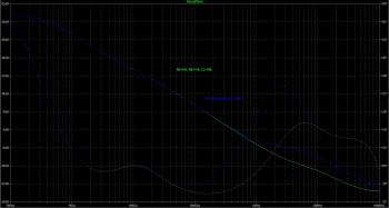

Сначала отключим С11 и керамику на выходе чтоб оценить что происходит при изменении тока нагузки.
Сопротивление нагрузки меняется от 50 Ом до 1К. При выходном напряжении 15В
А это - как меняется передаточная функция при изменении ESR в диапазоне от 0.01 Ом до 2 Ом при нагрузке 150 ОМ.
Теперь подключим С11.
Соответствующие графики.
Как можно видеть разброс существенно уменьшился и всё стало более предсказуемо.
Итак, что и как можно контролировать при помощи данной коррекции? И для чего?
Пора вспомнить что в петле находится ещё и ОУ.
Выберем предполагающуюся частоту единичного усиления системы порядка 1-2Мгц.
ОУ имеет частоту единичного усиления порядка 10Мгц. Тогда на частоте 1-2Мгц
этот ОУ будет иметь усиление порядка 14-20дБ и сдвигать фазу примерно на 80 градусов.
Эти величины будут несколько варьироваться в зависимости от типа использовавшегося ОУ и конкретного
экземпляра. Но порядок величин примерно такой.
С11, R6 и R21 позволяют выстраивать желаемую коррекцию и обеспечивать устойчивость.
Зададим величину R6 таким образом чтоб выходное сопротивление ОУ не оказывало существенного влияния на
характеристики. Частота полюса С11-R6 должна располагаться таким образом, чтоб усиление успевало
достаточно спадать до частоты 5-10 раз ниже частоты единичного усиления. Частота нуля С11- R21 должна располагаться
таким образом чтоб успевать компенсировать полюс С11-R6 в районе частоты единичного усиления.
А соотношение R6 и R21 должно обеспечивать необходимое усиление чтобы вместе с усилением ОУ на частоте 1-2Мгц
получалось около 1 общего усиления.
Вот несколько примеров влияния значений элементов коррекции
