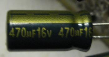

Так эти чудесатые джамиконы. Типа лоуеср.. С обычными такой емкости (из имеющихся) не стаб работает. А других лоу (330-470uF) пока нет..

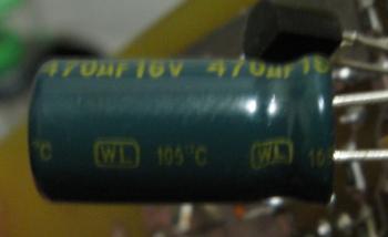

Чё-та они какие-то вытянутые, как такса. У меня они маленькие 470х35В короче этих
И там ещё циферки идут перед буквой (М) вдоль корпуса, не то серия, не то дата изготовления
Ну так WL серия, так и задумано.
Цитата:WL- специализированная «компьютерная» серия конденсаторов для материнских плат и импульсных блоков питания. Отличаются низким импедансом, возможностью работы на высоких частотах большими импульсными токами и малыми габаритами (в первую очередь малым диаметром корпуса)
petrovan Написал:Ну так WL серия, так и задумано
Да, это примерно то что нужно. У 470мкФ/16В ESR порядкa 70миллиОм
