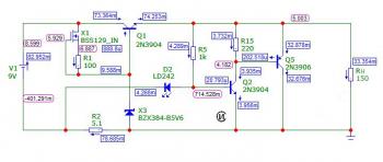

Вот еще вариант, до кучи :)

Ишь куда R2 запрятался :) Недостаток в том что нужно по плавающему источнику на каждый стабилизатор, а плюсы?
Это как бы ну совсем не стабилизатор Назара. Если считать любой параллельный стабилизатор стабилизатором Назара"-тогда конечно...
Но мне кажется что Назар не претендует...
  • nazar (12-06-2017)
mellowman Написал:Недостаток в том что нужно по плавающему источнику на каждый стабилизатор
Верно, но так и надо делать, если делать правильно.
mellowman Написал:а плюсы?
Токовый датчик вынесен на вход последовательного стабилизатора, что должно уменьшить выходное сопротивление, при прочих равных.
Это более широкополосная схема, (во всех смыслах :) )
Светодиод обеспечивает хорошую температурную компенсацию.
begemot Написал:Это как бы ну совсем не стабилизатор Назара. Если считать любой параллельный стабилизатор стабилизатором Назара"-тогда конечно...
У Назара ведь не просто параллельный стабилизатор, а симбиоз последовательного и параллельного стабилизаторов. Впервые с таким техническим решением я встретился лет 20 назад у всеми любимой здесь фирмы Аудионот :)
Схемку сохранил и забыл. Пытался найти, но не удалось. Пришлось рисовать, ("изобретать") заново.
The following 1 user says Thank You to semigor for this post:
  • mellowman (12-06-2017)
semigor Написал:
Ну не однозначно, больше трансов = больше петель, больше выпрямителей = больше площадь. Красота исходного варианта как раз в том и заключается, что он позволяет от 1 источника питать как будто от независимых.
Цитата:Токовый датчик вынесен на вход последовательного стабилизатора, что должно уменьшить выходное сопротивление, при прочих равных.
А, да, в случае без-оос-ного первого стаба это полезно.
Цитата:Это более широкополосная схема, (во всех смыслах :) )
Куда ж там ещё шире то :)
Можно конечно интерпретировать стаб Назара и таким образом.
Но его принципиальное отличие не в том что это последовательное соединение последовательного и параллельного стабилизаторов.
А элегантность самой идеи реализации и использования части одного в другом. По крайней мере на мой вкус это очень красиво
и на первый взгляд не очевидно.
mellowman Написал:Ну не однозначно, больше трансов = больше петель
Это почему?
mellowman Написал:А, да, в случае без-оос-ного первого стаба это полезно.
Тут безосость совсем ни при чем. В схеме Назара первый стаб отделен от нагрузки большим сопротивлением, поэтому неважно, насколько у него низкое выходное сопротивление.
Кстати, из-за расположения шунта моя схемка вполне работоспособна даже с одним транзистором в параллельном стабилизаторе. При этом, выходное сопротивление на ВЧ растет медленнее и переходная характеристика лучше.
