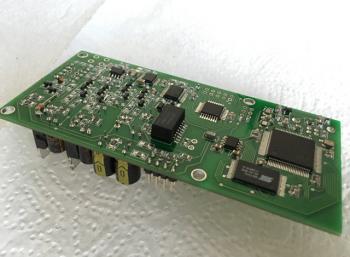

Слушаю FIRDACmicro уже около года, у меня он играет в связке с 'усилителем для наушников ver.2' из соседней ветки и наушниками sennheiser hd 800. Мне особо его не с чем сравнивать, но однозначно он переиграл мой китайский цап на AK4399. В целом мне очень нравится его звучание, очень чистое, детальное, и с отличным басом. Спасибо Назару за отличную разработку!
