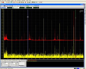

От нечего делать повозился со следящим питанием и Yewen'ом в неинверт включении. Как-бэ конкретных целей не приследовал, поэтому использваля валяющиеся TLV172(174).
Схемка выглядит дето вот так:
[Изображение: lBxSnvi.png]
Прототип выглядит "как обычно":
[Изображение: 9IISNhV.jpg]

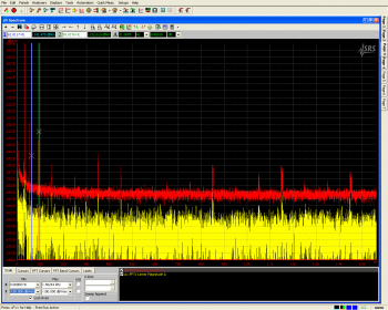

Измерения - 3Vrms (4.2Vp для IMD теста) без нагрузки (зеленым) и с нагрузкой 30 Ом(желтылм) . Сопротивления источника 10кОм. На этот раз все показано относительно основного тона, т.е. в dBc.
31Гц:
[Изображение: 7RmMvcR.png]
[Изображение: 3577Kmg.png]

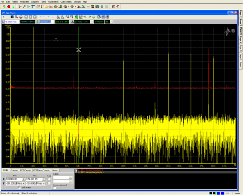

1кГц:
[Изображение: TT5N0Eb.png]

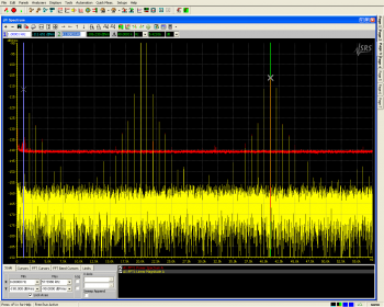

10кГц:
[Изображение: irFjj6Y.png]

Слежение сделано немного аскетично :) Я добавлял всякие ограничители что не было проблем при больших сигналах.
Здесь правда ситуация получше, потому что усиление значительно больше 1.
Ну и я так понимаю что это сделано в основном чтоб просто посмотреть насколько эффективно слежение для уменьшения искажений...
Немного смущает величина резисторов в питании, там совсем мелкий ток покоя?
Что нибудь криминальное наблюдается если перегружать вход прямоугольником с быстрыми фронтами?
Опять же, К=3, т.е. амплитуда слежения намного меньше питалова, это есть хорошо.
В буфере при больших амплитудах может быть немного похуже. Не по искажениям, с этим всё в порядке. А по всяким моментам в перегрузке.
Эти ОУ потребляют чуть больше милиампера. Я вобще думаю что там у меня стояло 1к а не 10, но точно не помню.
ПРямоугольником не занимался, но собсна второй ОУ вовсе не должен быть под слежением, просто он был в одном корпусе с первым. Если его запитать напрямую то проблем должно быть меньше.
2К похоже на правду. :)
У меня бывали проблемы при перегрузке быстрыми фронтами.
При этом на синусе всё нормально даже при большой перегрузке по входу.
Собсна при 1-2к, если второй оу не под слежением должно быть норм т.к. первому оу хватит питания.
