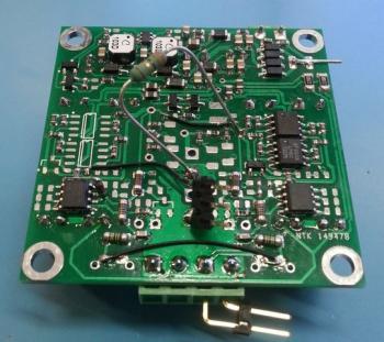

Пока как-то так. Люблю когда ток замыкается на подстанции :)
Плата подразумевает использование разных ОУ, типа LM6172, ну или даже какие-нить из CFA THS3xxx. В каждом случае номиналы надо пересматривать.

Хотел позаниматься критиканством, но пожалуй не буду. Хотя разрезы вокруг кондюковых земель-уж точно лишнее. Возврат и так потечёт практически туда, куда надо. А паразитки увеличивать не комильфо.
Это сделано по другой причине. Тут я канешно достаточно отодвинул сигнальную часть земли, но если бы было близко, и при хорошей нагрузке, можно словить немного второй гармоники по причине того что конденсаторы плеч заземлены немного в разных точках. А так сумма их токов приблизительно то, что в нагрузке.
Так может их лучше повернуть на 180. Тогда все 3 провода так же почти как свиты, а паразитки меньше. Хотя все это наверно слёзы.
Не, так чне что-то совсем ненравится. Ну а так это канешно ловля несуществующих блох :)
Камтастиком каким-нить? Там поидее много безплатных даже. Помоему и альтиум вьювер (безплатный) тоже может.
Да не, это я просто разрезы обходил. Ну так немного странно на вид получилось

EDWARD Написал:Я в шоке от разводки ваших п/п, ребята. ))))
а как ты иначе разведешь при таких то габаритах)))
