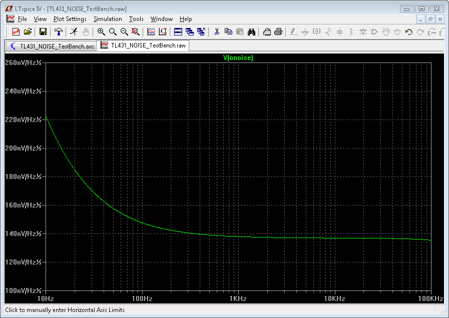

drdupery Написал:вот ещё бы уровень шума на низких частотах дотянуть бы до ADM7150
Это в первую очередь связано с достаточно большим шумом опоры на ТЛ431. Он конечно хорошо отфильтрован и интегрально невысок. Но этой фильтрации начинает не хватать на низких частотах.
Вот моделька шума нефильтрованной ТЛ, которую я подгонял под даташит.
[Изображение: TL431_Noise_Eugene.png]
Если нужно небольшой 1/f, и/или меньший дрейф - надо использовать более точную опору.
В принципе, не сильно напрягаясь, можно понизить интегральный уровень шума в звуковой полосе ещё на 10дБ.

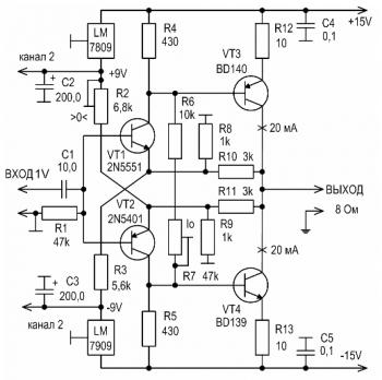

begemot
Можно ли увеличить емкости выходных конденсаторов С7 и С13 в 10 раз?
Хочу использовать Ваш ИП для питания транзисторного выходного каскада усилителя для наушников.
#33
Да, не вижу проблем.

VSD Написал:begemot
При том что не вижу явного вреда в данной затее, так же не вижу никакой пользы.
Выходной каскад один из наименее чуствительных к шуму питания узлов. Лучше подобрать подходящий интегральный стабилизатор, обладающий подходящим порогом защиты по току, а так же защитой от перегрева и т.д.. А осободившиеся ресурсы сконцентрировать в какой-нить другой части схемы, где будет явная от них польза.

БендеровецЪ Написал:При том что не вижу явного вреда в данной затее, так же не вижу никакой пользы.
Ваше уточнение принято к сведению. Просьба подтвердить отсутствие пользы расчетами. Например, для приведенной схемы хочется получить отношение сигнал/шум 120 дб., каков потребуется уровень шума на шине питания?
