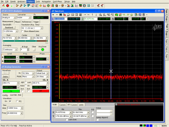

20kHz 1Vrms (0dBVrms) на 33Ом, гармоник выше -140dB к основному тону нет :)

20kHz 4Vrms (+12dBVrms) на 33Ом - получается на децибел-другой хуже относительно амплитуды основного тона, но все равно нормальн:

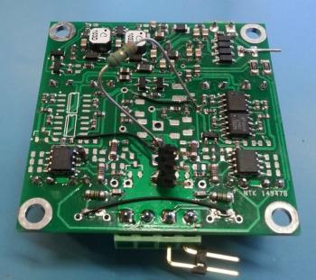

БендеровецЪ Написал:Шум позитивного плеча питания на LT3467. Желтым - "просто", красным - верхний резистор делителя ОС зашунтирован емкостью.От, ну всё-таки не LM317 ))) БендеровецЪ Написал:А в это время в замке...Мелфики, это круто. В Назаровском HA уже куча Мелфиков прижилась.... ))) Мне кажется или там "торчок" слева около микросхемы стоит на плате? )))

EDWARD Написал:От, ну всё-таки не LM317Самое интересное что по шуму почти тоже самое :) EDWARD Написал:Мне кажется или там "торчок" слева около микросхемы стоит на плате?Это измерительный торчок. Надо ж было как-то 140дБ нарисовать :) begemot Написал:Красиво. А схема из 180 поста? И на чём?Не совсем. Попробовал OPA1611 и LM6172.

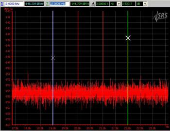

IMD 20kHz + 21kHz, +6dBVrms каждый.
Вобще нормально получилось. Я ожидал что из-за плотности конструкции что-то должно вылезть боком. Может пока просто не нашел что :)
Да уж совсем не дурненько так получилось. Я б предположил что будет на 10дБ хуже чем получается по измерениям.
Я вообще не совсем понимаю как ты на 1611 получаешь -140дБ на 20К А как оно клиппирует?

Ну так 1611 работает буквально на холостом ходу. R-R выход - должно дать прирост усиления и соотв. должно быть линейней благодаря локальной связи. ПЛюс просто линейней из-за отсутсвия нагрузки. У меня и с LME был похожий результат. 5534 была чуть похуже, но ей и годов то сколько.
Клипит как-то так:
