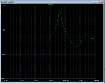

Все-таик ЛМке для пущей стабильности нужен кондесатор с чуть большим ESR, а то как-то неправильно это. Вот синим как оно должно быть с дето 0.3ома.
