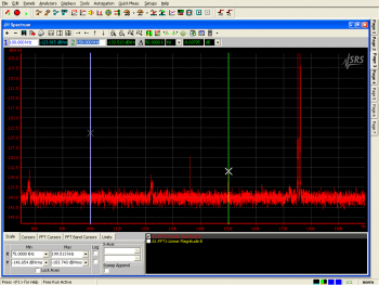

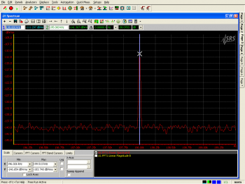

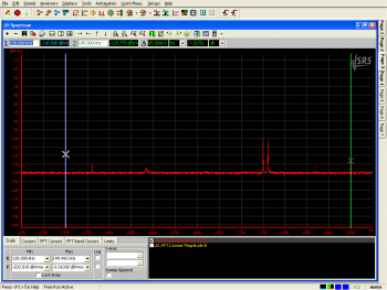

Тут просматривал что бы такое поставить в роли SAR ADC драйвера. И то неподходит, и это... прям засада. Еще раз обмерял OPA836. Он как-то меньше "неподходит" чем другие, хоть и не идеал. G=-1, нагруженыйна RC фильтр ADC - 10Ohm и 14nF последовательно. 1Vrms (0dBVrms). Спектры для 50кГц, 65кГц и 99кГц.
Притензии достаточно простые. Ну хотелось бы меньше 1/f шума, особенно токового. Еще я бы согласился разменять больший потребляемый ток на меньшие искажения. Они вроде бы и не будут решающими, но хотелось бы чуть лучше, для внутренего спокойствия.
