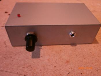

        Собрал Крокодила на плате разработанной и изготовленной автором. ОУ использованы 5534 и 2822 (напряжение питания +\- 5в). У меня измерители самодельные, но в принципе шумы и искажения получены почти как у автора. Немного увеличена третья гармоника, но как удалось выяснить, за счет не очень качественных конденсаторов и дросселей в фильтре на выходе. Впечатления по звуку. Мне очень нравиться. Сейчас Крокодил отдан на прослушивание компании аудиофилов в одной очень уважаемой компьютерной фирме. У них есть с чем сравнить. Подождем их вердикта. Да питание сделано на основе, ну можно сказать почти стандартного, 12в ИБП. На входе усилителя стоят два стабилизатора на 431 для получения искомых +\- 5в источников.
Еще раз респект автору!
Фото прилагаю.
