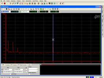

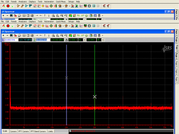

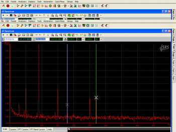

OPA1622, Vs=+/-15V, +12dBVrms(4Vrms)@1kOm

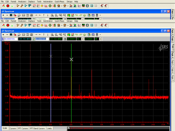

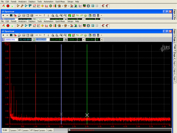

Еще смесь 20kHz+21kHz, +6dBVrms each @1kOhm
Впринципе соотношение токового/напряженческого шума тоже хорошее. 0.8pA/sqrtHz на 1kHz это достаточно удобно.
