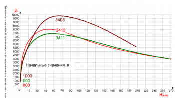

Я точнее померял, лучше откалибровал измеритель.... 3 вт = 8.97мГн 0.01 вт = 8.043 для 1 кГц Изменение индуктивности 5.56%
для U сердечника с зазором расстоянием между щёками 1 см 3 вт - 4.838мГн 0,01вт =4,72мГн
изменение индуктивности 2,44%
в 2 раза отличается ( как и индуктивность) .... Это железо на малых B так себя ведёт... щас поищу график мю
