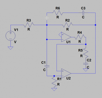

Грубо говоря что-то типа такова. Понятно что нужны адекватные номиналы R1 C1 что-бы успеть отрезать токовый шум и т.д. Ну и ток смещения должно отрезать гарантировано. Если будет нормально работать в жизни то появится смысл совмещать ОУ с, например, jfet входом и брутальным bjt.
Кстати, фиксится еще такой не совсем очевидный баг. Без этой цепи входное сопротивление U2 будет снижатся в Kу раз первого ОУ (с учетом R4 R5 C2), из-за чего петлевое усиление может быть не совсем такое как хотелось бы на НЧ.
