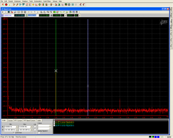

LME49990 G=-1, Vs=+/-16.5V(пришлось поднять что-бы получить 10Vrms, увеличение до 17V не приводило к падению уровня гармоник), Rload ~ 680Ohm, 1kHz, 10kHz, 2Vrms, 10Vrms.
Условия пытался держать одинаковыми (кроме питания), так что если где-то и налажал, то приблизительно одинаково в обоих случаях.
Еще надо бы посмотреть как у них с синфазными делами. Ну и MAX9633 тоже лежит на столе.
