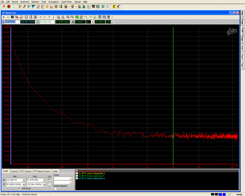

Шумок G=1000Ohm/47Ohm + 1, Rsource =0Ohm и Rsource =10kOhm
Напряженческий шум на 1kHz ~ 3.5nV/sqrtHz.
Токовый на 1kHz ~12.6pA/sqrHz - АдЪ!!! Как можно было так просрать все полимеры?!?!?!
