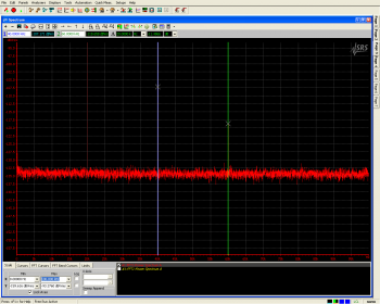

OPA1602 Vs=+/-15V, G=+1, 2Vrms, 2,4kOm load in total. 1kHz, 10kHz и 20kHz Rsrc = 4.7kOhm
Очень даже неплохо. Будет исправно пахать в среднестатичстических звеньях салена-ки (там кстати сопр. источника на ВЧ падает, так что будет лучше). Хороший кандидат для активных фильтров.
