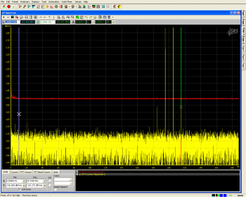

Опрос: Какому входному ОУ принадлежат спектры ниже?

А вот для тех кто голосовал за LM4562/LME49710/LME49720 (проголосовал только трампон, кстати).
Условия единтичны таковым из заглавного поста:
Частоты 15.625Hz, 1kHz, 10kHz, 19kHz и смесь 19.5kHz+20.5kHz
амплитуды +6dBVrms (2Vrms) для чистых тонов и 0dBVrms(1Vrms) для каждого в случае смеси. Уровни на графике абсолютные, т.е. для переходы к dBc надо вычесть(поделит на) амплитуду основного тона. К примеру, на 1кГц вторая гармоника находится на уровне около -161dBc
Нагрузка 36Ohm
Немного не дотянул до результатов "совсем волшебного ОУ" (OPA1611), но при этом получилось вполне неплохие ~-143dBc второй гармоники на 19кГц. Дето там же по производительности оказываются LME49725/LME49860/LMP8671(2)(4)
Так же этот ОУ отлично тянет и 600Ом нагрузку, при этом смотря на многие радиолюбительские конструкции как на говно.
Оставайтесь с нами на нашей радиоволне!
Искренне ваш, Dr Strangelove.
