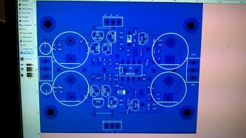

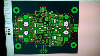

Begemot! Приветствую! Вроде бы выполнил домашнее задание - полностью переразвел плату. Будет верхний слой сплошная заливка, а на фото нижний слой - со стороны смд компонентов. Вход везде слева, выход справа. По входу добавил стоячие выводные резисторы 2ом, и рядом пару кондеров керамика, что б в сумме набрать 10мкф на плечо. Еще для эксперимента добавил кондеры керамика у ног питания, 0,1мкф попробую. Вместо Осконов попробую тантал-места меньше занимают. Если тантал здесь подойдет. Вообще, старался уплотнить земляные полигоны и выводы земляные как можно ближе друг к другу, вроде бы, что-то получилоь. Никогда столько времени не сидел за разводкой "какого-то там" стабилизатора! Evilgrin

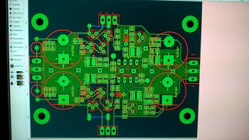

И еще- по центру идут переходные контакты на другую сторону, круглая площадка с крестообразными соединениями на землю.
