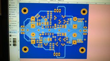

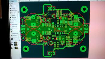

Begemot, поправил плату. Убрал термальные полоски везде и на смд тоже. Переставил диоды 4148, что бы их земли легли на землю тл431, и вообще постарался локализовать земли. По выходу то же поставил места для керамики, если она там нужна-то какой номинал? Если все хорошо- буду на днях делать. Спасибо за практику по разводке печатных плат! Evilgrin
