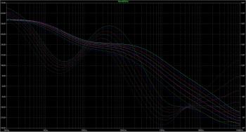

Сначала отключим С11 и керамику на выходе чтоб оценить что происходит при изменении тока нагузки.
Сопротивление нагрузки меняется от 50 Ом до 1К. При выходном напряжении 15В

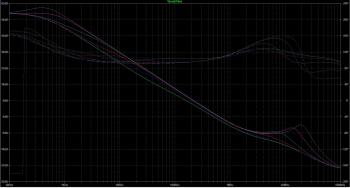

А это - как меняется передаточная функция при изменении ESR в диапазоне от 0.01 Ом до 2 Ом при нагрузке 150 ОМ.

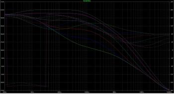

Теперь подключим С11.

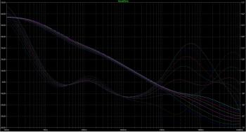

Соответствующие графики.
Как можно видеть разброс существенно уменьшился и всё стало более предсказуемо.
