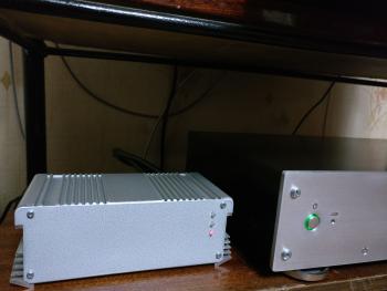

Пока на основной работе отпустили на пару недель в отпуск оформил ЦАПик в корпус. Слух тоже потренировал, свозил к нам на "студию" и дома сейчас послушал уже внимательнее. Мой вывод таков: это пока лучшая реализация ЦАПа на сигма/дельта преобразователе, что я слышал у себя, и с большим отрывом от других. Но в сравнении со своим на AD1862 слышно потерю ясности, некоторое упрощение: например интонации на голосе; на НЧ мне в первый раз тоже не показалось - небольшая потеря скорости, плотности есть, иногда слышна гулкость; аналогично и на ВЧ можно заметить, что ЦАП что-то не договаривает. Но, подчеркну ещё раз, всё это достаточно тонкие нюансы, заметить их можно далеко не в каждой системе.
