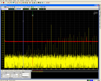

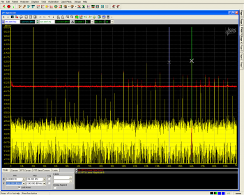

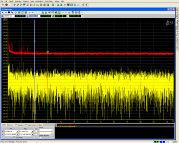

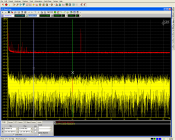

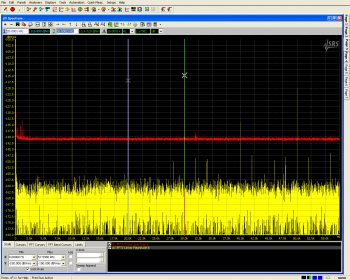

Дошли руки до валявшихся уже долгое время сэмплов OPA2156. Пока что только G=-1 без дополнитоельной нагрузки, нагружен только сопротивление делителя ОС 2кОм, частоты 1кГц и 10кГц, 20кГц амплитуды 2Vrms и 10Vrms (+6dBVrms и +20dBVrms). ПИтание +/-16V. Амплитуды на скриншотах абсолютные.
На 20кГц там какая-то срань на ВЧ, пожже перепроверю.
