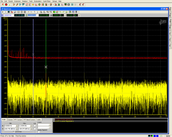

Ну и для сравнения при небольшой амплитуде
G=+1
Питание +/-16V, 1kHz, 10kHz, 20kHz и сумма 20kHz+21kHz, 2Vrms и 1Vrms+1Vrms (что-бы не заходить за кросс овер входных пар)
Сопротовление источника 2kOhm, без нагрузки.
Вобщем если не сильно снижать питание то при 2Vrms можно ставить после 10кОм потенциометра и не переживать особо.
