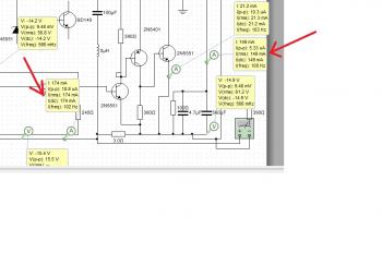

у вас девиация тока потребления всего 10-15ма?
Втыкнуться не могу, Вы про эту разницу, на шунте?
Одно понял, наверное, что эта "девиация" (утечка?), как то влияет на устойчивость стабилизатора, порог - мин/макс для насыщения 3 (и 2) транзистора?
Если я правильно понял мысль, то на 4 Ом 2 и 3 транзисторы не включаются (что и беспокоит и балансный резистор параллельно стабу, при надобности - обязателен), как же выбрать "золотую середину" (мин и макс ток нагрузки для работы схемы, метод "научного тыка", мин и макс сопротивление шунта в симке определить)?
Опять непонятно мысль изложил или иду в не том направлении?
