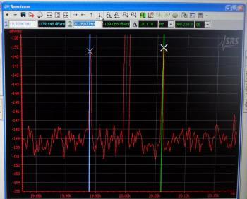

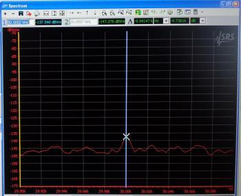

5532 в дикой природе, +6dBVrms на 33Ом. IMD 3Vpk 60Гц и 20кГц 4:1. Кстати, производства TI, но очень старые, лет 15 наверное, а то и больше.
