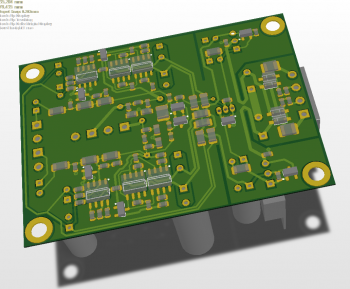

Пока как-то так. Люблю когда ток замыкается на подстанции :)
Плата подразумевает использование разных ОУ, типа LM6172, ну или даже какие-нить из CFA THS3xxx. В каждом случае номиналы надо пересматривать.
.zip   5532_Gerber.zip (Размер: 28.03 KB / Загрузок: 41)
.pdf   5532.pdf (Размер: 806.16 KB / Загрузок: 15,141)
