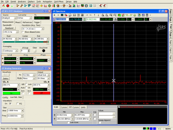

Я тут уже выкладывал некоторые ОУ, поэтому по инерции сюда, а потом можно перенести.
OPA2836, питание +/-2.5V, конфигурация G=+1, сигнал 1Vrms 10kHz, нагрузка 3k3. Сопротивление источника 25Ом.
У самого измерительного сетапа без OPA2836 вторая гармоника на уровне -144dB, третья - 137dB. Т.е. Третья гармоника на 3k3 это в основном сетап
Можно улучшить но лень.
