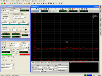

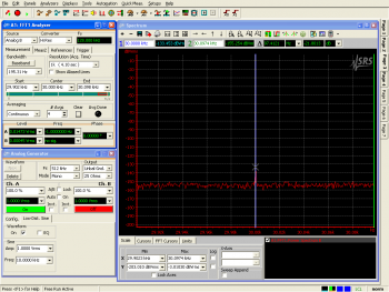

Тоже самое, но нагрузка 1k.
Достаточно зачетно при таком потреблении. Ему бы еще 1/f шумок поменьше.
Гармоники около 40kHz это +/-50Hz, пока хз как пролазят, надо поковырятся.
Надо еще попробовать OPA835 и OPA625. Последняя вобще может выдать больше 100мА в нагрузку.
