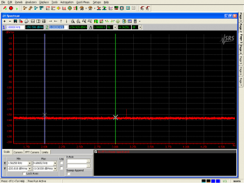

OPA2835, питание +2.6V/-2.5V, нагрузка - 1kOhm, G=+1, 90Hz, 1kHz, 10kHz и смесь 20kHz+21kHz. 1Vrms для одного тона и 0.5Vrms+0.5Vrms для двух.
Фиг его знает, может де и ошибся. А так - хорошо, еще бы шума ей поменьше.
