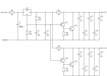

Считая для одного проекта параллельный стабилизатор, наткнулся на идею, как можно улучшить характеристики двух транзисторного варианта в случае двухполярного стабилизатора.
Как это выглядит применительно к стабилизатору Назара показано на картинках.

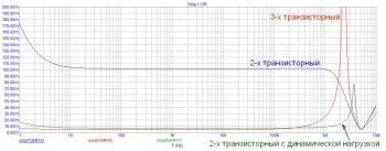

Выходное сопротивление практически как у трех транзисторного варианта при лучшей устойчивости.
В принципе, идею можно использовать и в однополярном стабилизаторе, прицепив сток на землю, но характеристики будут хуже.

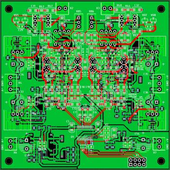

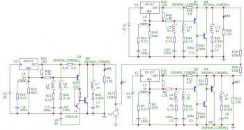

Коллеги, я тут питание для ЦАПа своего затеял... По сути, за основу взят DYK DAC, но плату переделываю под свои размеры и компоненты. Схема предварительно такая. Т.е. в отличии от оригинала у меня стало в 2 раза больше ОУ, что заметно вытягивает линии питания - примерно 6...8 см. Здесь говорилось, что на уже на 10 см проводах это работать не будет... Вот хватит ли 1 мм печатных дорог или лучше разделить хотя бы пополам и питать, допустим, i/u, буфер и фнч от одного стабилизатора, а сумматор и выходной буфер от другого? Можно ли, используя одну пару LN317/337 подключать к ней 2 шунта, чтобы не городить ещё одну пару LM317/337? Или потянет? Дороги сделать хоть по 5 мм, как видно, место позволяет.

GoFrenDiy Написал:Схема предварительно такая.
каскады на Д4 Д5 выбрость, Ц36, Ц37 туда же, с остальным жить можно

Я вот такую схему разделения имел ввиду. Единственное, что меня смущает - может базы транзисторов надо через сопротивления какие-то соединить или свои отдельные делители с выходов LM317?

GoFrenDiy Написал:Я вот такую схему разделения имел ввиду. Единственное, что меня смущает - может базы транзисторов надо через сопротивления какие-то соединить или свои отдельные делители с выходов LM317?
класика, только РЦ в базах вы забыли нарисовать. И 0.1мкф на выходе не место

Транзисторные буфера в идеале надо отделять от ОУ своим транзисторным шунтом, или что будет похуже - РЦ цепочкой.
Сами транзюки буферов удобно использовать ммбт2222а и пзт2222а.
nazar Написал:Транзисторные буфера в идеале надо отделять от ОУ своим транзисторным шунтом, или что будет похуже - РЦ цепочкой.
Ну т.е. беру за основу вот ту схему "классика", добавляю RC 1.5к/10...22 мкФ в базы и один "канал" отправляю на ОУ, второй "канал" на транзисторные буфера за этими ОУ?

GoFrenDiy Написал:Ну т.е. беру за основу вот ту схему "классика", добавляю RC 1.5к/10...22 мкФ в базы и один "канал" отправляю на ОУ, второй "канал" на транзисторные буфера за этими ОУ?
да, РЦ в базы достаточно одной

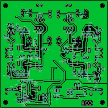

В общем, реализовать всё задуманное у меня пока не получилось, я в плане разделения питания УО и транзисторных буферов, т.к. по-началу места показалось достаточно, а когда начал водить дороги... Если только уходить от SOT223 транзисторов в сторону ТО-92, которые места меньше занимают и натыкать в ТОРе их можно больше.
У меня вот какой вопрос: как лучше повести дорогу питания - от резистора с выхода ЛМки, на котором мониторится напряжение для транзисторного шунта или как я реализовал - дорога пошла под транзисторами и далее последовательно на потребители.
А если немножко подумать? И взять питание буфера с лмки, а оу с шунта, вот тебе и Р"Ц" фильтр wink
Нарисуй или обведи на пп, все смотреть нет времени.
