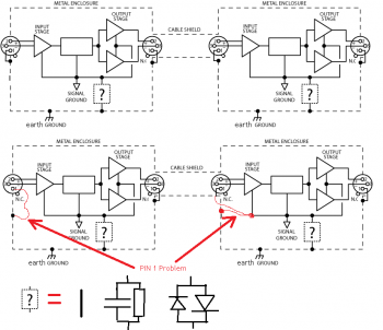

Стандарт то по идее один, тут сверху:
Помеха с кабеля идет сразу на корпус, и по нему низкоомно стекает в заземление, не проходя по сигнальной.
А снизу я дорисовал ПИН1-проблем.
В левом - участок кабеля излучает внутрях, в правом - совсем херово (кстати, видел и такое, даже в промышленных студийных приборах)
Просто, если не вешать сигнальную землю никуда, заряд с корпуса может емкостно попасть куда угодно. Конечно, понты, типа 2-3см расстояния от схемы до корпуса - они помогают, но они не всегда реализуемы.
Оно конечно экранирует и без заземления, спору нет. Но, если схемка высокоомно подвешена "в воздухе", она (может) больше наловит перераспределённых (reradiated) помех с корпуса/экрана
И пример со стеной и мобилой - не совсем корректный.
Правильней было бы, когда телефон совсем близко к железкам стены.

Пин1 проблема конечно легко решаема.
В теории стандарт работает.
Но, например, если CMRR балансной линии низкий, и по кабелю течет до матери низкочастотного тока, то довольно часто экран кабеля соединяют с корпусом приемника не напрямую, а через кондер. (разорвать петлю на низких)
Радиопомехи проходят, а брумм нифига.
Это может заметно уменьшить шум, повторюсь, если CMRR низкий и большая разностъ потенциалов между заземлениями.
