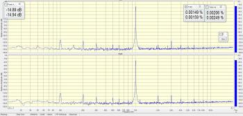

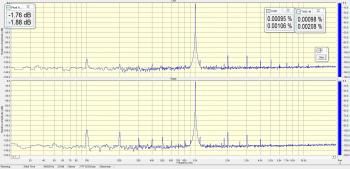

В аналоговый транс подключил резистор 180 Ом, в цифровой 70 (других не было).
Запаял резисторы на выход 78(9)12 по 3 Ом перед входом питания ОУ на плате ЦАП. 1 Ом на выходе 7805. Тоже самое для цифровых питаний. 7805 вроде перестал показывать бяку.
Измерения показали аналогичные результаты за исключением одного канал, там все шумы ушли ниже -125 дБ и THD сравнялся с THD+N.
Надо бы проверить не тот-ли это случаем канал где я возле ног VCC2L запаял 2200 мкФ шунт :).
Выходит, таки с питанием косяк. Эти трехножки коварны, особенно сделанные непонятно кем. Меня как напугали один раз, так я никогда без резика на выходе их не использую, на всякий :)
Косяк там с самой платой (питание/земли). Надо было рисовать в двух слоях и на заказ, а я как всегда утюгом... Теперь она еще и порезанная, да еще утыкаю емкостями, вдруг остальным каналам тоже поможет.
Вчера до 5 утра сидел... Заодно посмотрел проникновение каналов. Где-то до 1,5кГц -90дБ, выше 1,5кГц увеличивается до -80дБ.
Одну сторону на ЦАП я даже и не пытался делать, сразу просил травить фоторезистом на 2 стороны, и то было довольно трудно нормальные полигоны земли заложить.
Вышло терпимо, тоже весь мусор по уровню - < ~115 -120, и это как я понимаю, вообще минимум, чтобы это можно как-то использовать. Любительщина, шо :)

В общем итог в картинках. Такие уровни идут на усилитель. Дальше наверное смысла копаться нет, т.к. проще выкинуть кривые платы и собрать все по новой.
При уменьшении уровня на РГ помеха уменьшается.
